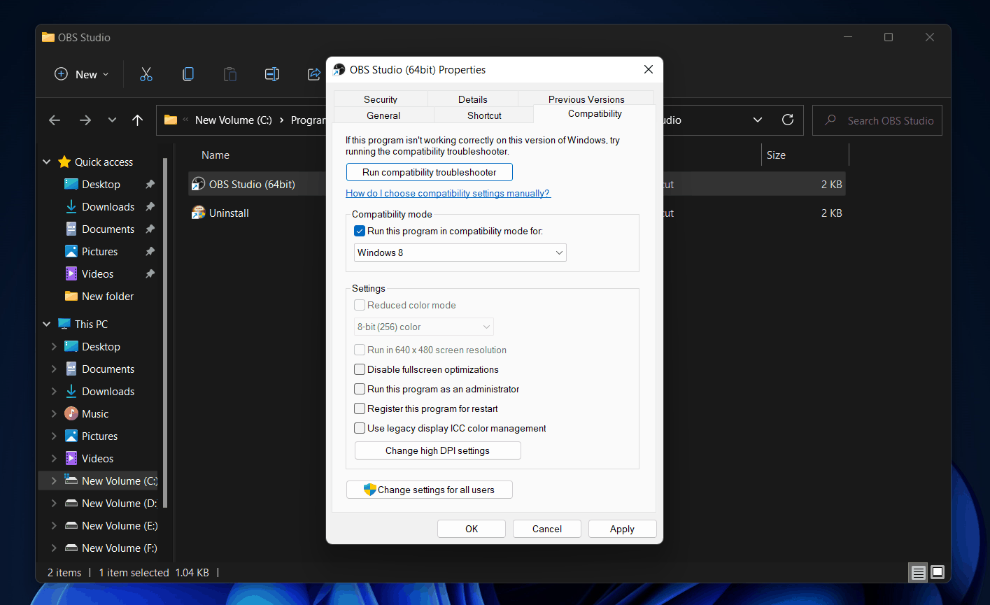

Correctif 2. Ajuster les paramètres de compatibilité
Lorsque OBS est configuré pour une version de système d’exploitation différente de celle que vous exécutez, il se peut qu’il n’enregistre pas correctement le contenu du jeu. Vous pouvez facilement vérifier si tel est le cas en cliquant avec le bouton droit sur l’icône OBS sur votre bureau et en choisissant Propriétés dans le menu, puis en ouvrant l’onglet Compatibilité.
Dans cette fenêtre, vous pouvez voir pour quel système d’exploitation l’application a été optimisée et la remplacer par votre version actuelle de Windows, Linux ou MacOS. Cela devrait supprimer la source du problème et vous permettre d’enregistrer tout ce que vous voulez.

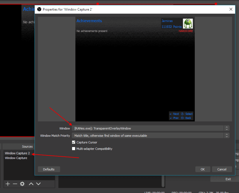

Correctif 3. Changer le mode de capture
OBS prend en charge plusieurs modes de capture vidéo et vous pouvez utiliser cette fonctionnalité pour contourner le problème d’un écran noir. L’un des modes pris en charge est la capture de fenêtre, et si vous demandez correctement au programme de récupérer la vidéo uniquement à partir de la fenêtre dans laquelle votre jeu est exécuté, il devrait pouvoir le faire sans se heurter à aucun obstacle. Cela pourrait être la bonne solution si OBS ne parvenait pas à démarrer l’enregistrement lorsque vous essayiez d’utiliser le mode plein écran.
